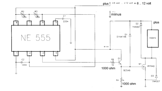

siviili2003 kirjoitti:Hyvin on yllä esitellystä modifioidusta saunakiukaasta tehdystä ilmalämmittimestä tehoo korjaamoni lämmittämiseen, huomasin jo että tuli tehtyy hiukan alamittanen lämmönvaihdin putkisto, sillä menee vielä melko kuumaa savua savupiippuun kun on alla kunnon pesällinen puuta, olis pitäny tehä ainakin kolme kertaa pidempi lämmönvaihdin.
Se siitä.
Teinpäs sitten tämmöisen vehkeen kuin alla olevissa kuvissa, joku onnellinen Foorumilainen sai sen lahjaksi.

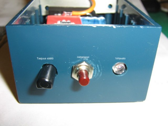

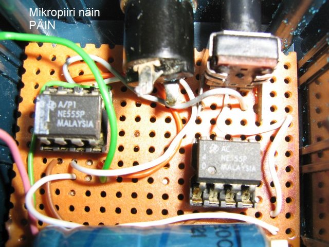

Kunnon PULSSIHAKKURI, vaikka mihin tarpeisiin, mm. Kirlianlaitteeksi, tasavirta moottorin PWM (Pulse Width Modulation) kierrosnopeus säätimeksi, jne
Kokoa vaan parin tikkuaskin verran.
TehoFeteistä paras on IRF640, toiseksi paras IRF740 ja kolmanneksi paras IRF620, ne on suht halapoja ostaa, samoin ajastinpiiri NE555, joita saa ebaysta 100 kpl hintaan alle 4 euroa (On tosi halapoja),
siinä tarvii myös yhden transistori BC547 tai 2SC2551:n, sekä muutaman kondensaattorin, 3 kpl 0,1uF, yhden elkon 2200uF ja kaksi diodia tyyppiä 1N4007, yhden diodin tyyppiä 1N4148, muutama trimmeri 100Kohm, yksi trimmeri 2,2kOhm, muutama irto vastus 1Kohm, ledin merkkivaloksi, virtakytkimen, jne jne
Yksi oivallus mikä on hyvä näihin, kun käyttää akkua tai ulkopuolista virtalähdettä ja on ilmeinen vaara että käyttäjä saattaa kytkeä tasavirtalähteen navat vääripäin, niin lisään tasavirtakytkisiin aina ylimääräisen TASASUUNTAAJA sillan inputtiin, sillä voi varmistaa ettei navat kulutuskojeessa joudu väärinpäin koska tasasuuntaaja väkisin kääntää virrat oikeinpäin.
