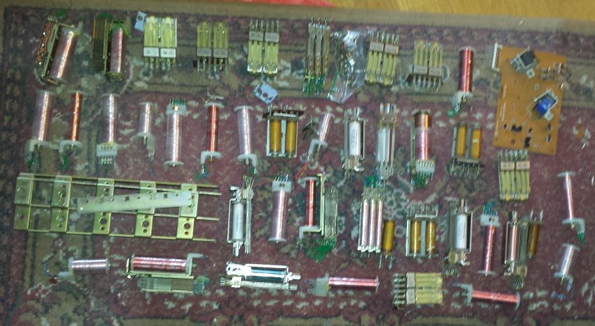

Tässä Villelle sopivaa rautalankaa niihin käämisydämmiin, Katsoin Lincoln R60 tuoteselosteen jossa luki että R60 langassa Piitä ja Mangaania seostettuna vähähiiliseen rautaan.
Uskoisin että tämä mustaksi hehkutettu meltorauta käy yhtä hyvin, olen nähnyt vanhoissa sähkölaitteissa käytettävän juurikin tätä samaa lankaa:

? 2 - auttaiskos Villeä, jos lähetän Sinulle muutaman kourallisen noit Siviililtä
saamiani 'ihania releitä!? Niissähän on 'teollinen meltorautasydän 'valmiina
käyttöön! Ei kun lanka pois, päätylevyjä voi suurentaa, käämintään ja
eikun projektiin, ilman mitään 'ihmeen rautalankojen pätkimisiä', joihin
kuluu turhaa projektiaikaa!
p.s. Ville montako relettä haluat?

En tiedä tarvitsenko releiden ytimiä, katotaan sitten myöhemmin, jos tarvin. Meltorautaan voi muodostua sopivasti pyörrevirtoja, jotka hidastavat moottoria akkujen lataukseen niin, että niiden elinikä ja energiatiheys nousevat. Toisaalta myös releydinten suurempi permeabiliteetti suhteessa magnetiittiin voi laskea sopivasti moottorin resonanssitaajuutta akkujen lataukseen paremmin sopivaksi. Ytimen suurempi permeabiliteetti nostaa siihen indusoituvan magneettivuon tiheyttä, jolloin sähkömagneetin induktiivinen reaktanssi (magneettinen vastus) nousee ja moottorin resonanssitaajuus laskee, jolloin se voi soveltua paremmin akkujen lataamiseen. Tarkoituksena on kuitenkin oppia ensi sijassa muita asioita kuin akkujen lataamista. Bedini on jo optimoinut järjestelmän siihen tarkoitukseen hyvin pitkälle ja ainakin Amerikassa ja Australiassa se näytetään osaavan jo melko hyvin. Tavoitteena on keksiä ainakin yksi uudentyyppinen magneettimoottori ja pulssimuuntaja, joissa hyödynnetään samoja periaatteita.
