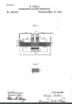

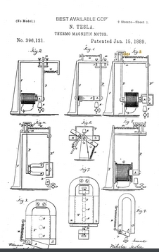

Kiintoisia patentteja aiheesta remanenssi, Nikola Teslalla, patentit us396121 ja us428057
https://patents.google.com/patent/US396121A/en
ja toinen
https://patents.google.com/patent/US428 ... ?oq=428057
Tässä jälkimmäisessä Pyromagneettinen generaattori jolla vekslataan jyrkästi muuttuvalla curie-lämpötila magnetismikäyrällä, onkohan kukaan vielä testannut tätä, että toimiiko todella ja millähän hyötysuhteella, tarvitaan kovin tulistettua höyryä, jolla voidaan tuota magneettista putkiuunia jäähdyttää nopeaan rytmiin, jotta saadaan pätkivää magneettikenttää.
Mitenkä olis teoreettisesti mahdollista laskea tuommoisen uunin hyötysuhde? Käytettävästä polttoaineesta kuinka suuri-osa saataisiin sähkönä pois?
Ja alla tuo toinen (ensiksimainittu)
