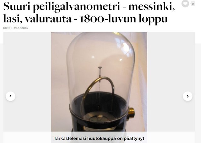

suurjännitemittariksi tietysti "Peiligalvanometri", rakennat itse, ostat kalastus siimaa johon liimaat keskivälille pikku peilin, kokoa 10 mm x 10 mm ja pienen alumiinipellin palan, sitten vaan taakse sopivalle etäisyydelle 45 asteen kulmaan toinen alumiinipinta, sen kalasiiman virität tiukkaan vetoon johonkin eristävään koteloon, sitten laserosoittimella paat tähtäyksen siihen peiliin, ja heijastus osuu sitten seinään, johon käyt kynällä piirtämässä sen suurjännite asteikon, voit laittaa seinälle vaakaan teipillä vaikka paperilakanan, johon sitten ne jännite viiva-asteikon piirrät.
https://www.catawiki.com/fi/l/23688667- ... uvun-loppu

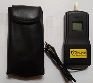

*********** Tuosta HV mittauksesta!
UPS toi 3 tuntia sitten 'elukan', jolla mitataan noita
sähköaitoja.
OK. Laitteen näyttö yltää 99.9 saakka ja kotelossa 'lukee'
Volts x 1000
Saas nähdä mitä sillä saa kentis aikaan?! Ei vielä testattu
lainkaan. Ulkoasu näyttää ammattimaiselta, mukana jopa
nahkalaukku!
Laite on speksattu 30.000 volttiin saakka.
Kenties voin korvata suorat mittauskontaktit pienellä kelalla,
jolla sitten lähestyn 'isoa kisua'!?
