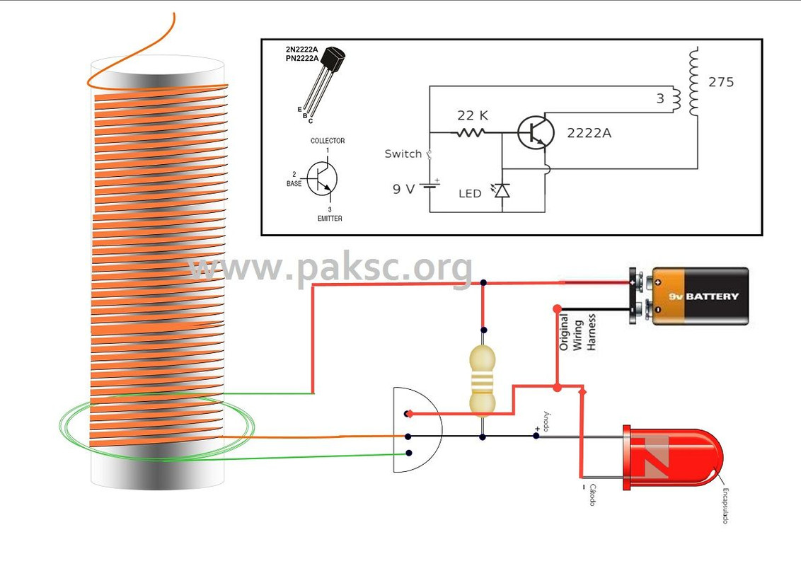

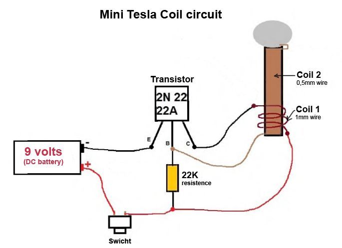

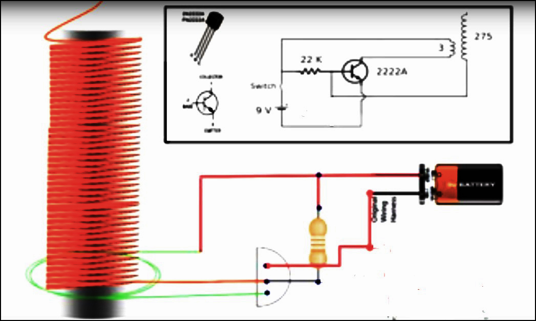

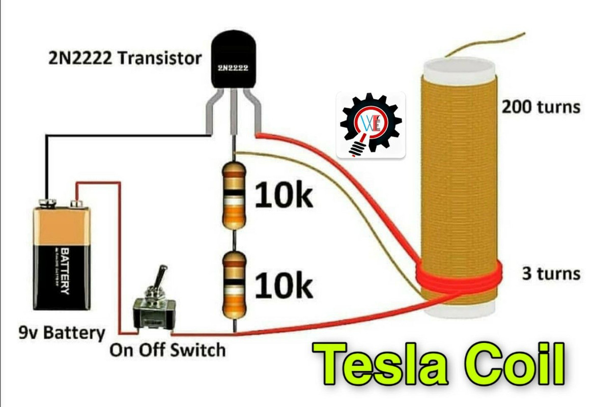

* Lisään jokaiseen pakettiin sen verran oheiskomponentteja, että omiin perus-
kokeiluihin tarvitsette vain tavallisen 9 V pariston!
(paketissa valmis Tesla toisiokela, transistori/pari vastusta/konkka/led ja 'pätkä sopivaa
kaapelia ensiökäämiksi.
Edes juottamista ei siis varsinaisesti tarvita, vaan osat voi vain 'kiertää yhteen'.
Liitteenä pari kuvaa sopivista kokeilukytkennöistä, mutta jos haette Googlella
'simple Tesla Coil' - niin saatte '4 miljoonaa tulosta'!

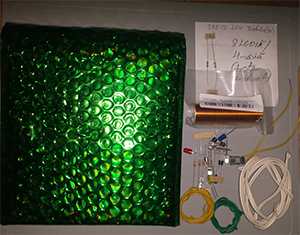

ViestiKirjoittaja erkos » 21.04.2021 18:50
Jos vielä kiinnostunneita löytyy niin kertokaa!
Teslalle lähti kuvan mukainen paketti:
* 8 teholediä /4 väriä
* 6 transistoria (Tesla polttaa niitä kuitenkin!)
* muutamia vastuksia/arvo
* valmis Tesla toisiokela
* 'vähän kaapeleita'
* 1 uF bipolaarinen kondensaattori
(Tuo vihreä kimalteleva vasemmalla on
Lähetyspakkaus!)
PS PS PS Voihan perkule! Tarkoitus oli antaa mukaan 5 eri väristä Neon
lamppua! Nehän ovat aina oleellisia Tesla keloja testatessa!
Korjaan asian lähettämällä ne jälkipostina!
