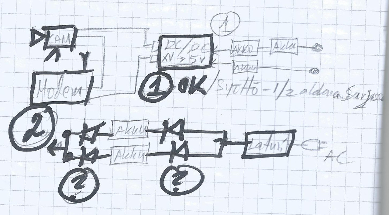

Foorumimme Guruille kameran virroituskysymyksiä.
Hankin 360 asteen IP-kameran seuratakseni kodissamme tulevaa 'täystuho saneeraus-remonttia.
Itse kamera ja kaikki siihen varsinaisesti liittyvä, tiedonsiirto ym. ei ole ongelma/kyseessä.
Kysymykseni liittyvät po.kameran 'varavoima virroitukseen'. (Remontin aikana on kodista sähköt
poikki).
Tähän on käytössäni kaksi vaihtoehtoa:
2 x 12V/9 Ah kuiva-akkua / vaihtoehtona 1 x auton akku 12V/70Ah
* Oli kysymys sitten virtalähdeversiosta 1 tai 2, niin saatu sähkö ajetaan DC-DC muuntimen kautta (2 x USB 5V) kameralle ja langattomalle modemille. Tämä ok.
En ole vielä mitannut laitteiden virtatarvetta mutta kysynkin kommenttejanne tuolle akkupuolelle ja nimenomaan vain jos käytän kahta 'pikkuakkua'.
?1. Kytkenkö pikkuakut rinnan vai sarjaan tai käytän 1 akkua?
Jos sarjaan/1 akku, niin ei lisäkysymyksiä.
Jos rinnakkain niin ???? - Tarvitaako akuille ulos-syöttöön diodit? 2 akkua suoraan rinnakkain kytkettyinähän 'kenties 'häiritsevät' toisiaan sisäisiä purkauksia jakaen?
?2. Jos käytössä 2 pikkuakkua, niin entä niiden latauksessa?
Lataako akkuja rinnan kytkettyinä vai onko suotavaa käyttää myös latauspuolella akuille erotusdiodeja jotta 'älykäs laturi saa molemmat akut täyteen?
Siinäpä ne kysymykseni tässä asiassa. Kiitos jos joku vastaa.

ViestiKirjoittaja erkos » 27.09.2019 15:29
Kiitos Siviili vastauksestasi.
Ymmärsit kenties kysymykseni hieman väärin?
* haluan optimoida kameran virrankäytön kun se toimii remontin ajan pelkällä varavoimalla, siinä kaikki.
* toki saan valvoa omaa kotiani milloin tahansa, 'olkoon siellä mahorkkaa vetäviä venäläisiä kotiamme tuhoamassa'!
* mitkään omat viritykset eivät ole mahdollisia, sillä myös sähkötaulut revitään pois, kun kyseessä on 'totaalinen täys-saneeraus'!
