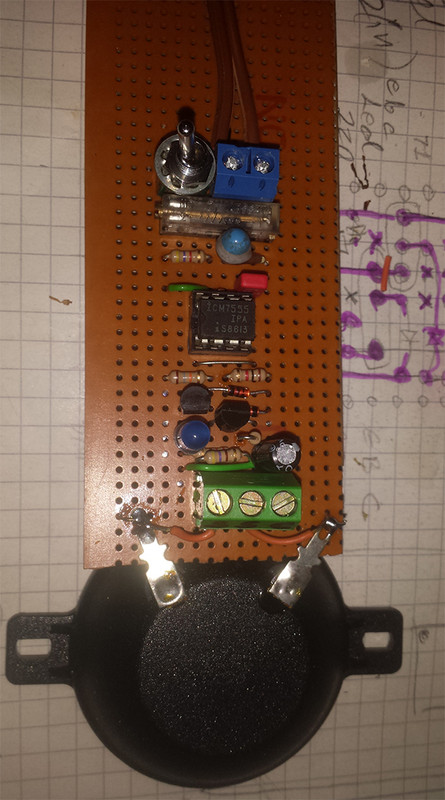

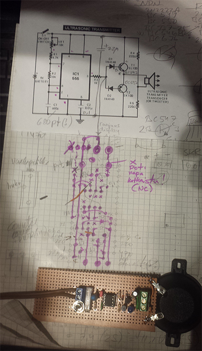

Hieman päivän kolvauksista.
Tuossa Alexey'n häkkyrässä ollee jonkinlainen ultraäänilähde kompleksin yläosassa.
Minulla kun on tosin ultraääni pesuri, niin se ollee turhan 'raskas näihin kokeiluihin'!
Löysin netistä mielestäni mukavan geniksen skeman ja 'menihän siinä noin 5 tuntia' (piti toki hieman hahmotella ruutupaperille, kerätä komponentit jne.). Mutta kun alkuillasta aloitin, niin 'nyt potkii' sen verran, että ainakaan
kotimme kissaveljekset eivät 'enää pidä minua parhaimpana kaverinaan'! (Noita piezo elementtejä (noin 10 kHz-50 kHz) on mulla kymmenen, jos yksi ei riitä, niin eiku lisää kehiin!
(P.S. Printillä on ulosotto taajuuden mittaukseen)
Tänään tuli tilaamani 5 W '0' -hintainen stereovahvistinmoduli SIIS 3 EUROA KOTIIN KANNETTUNA!
Eihän nuo ns. audiovahvistimien taajuuden yläpää yllä *Alexeyn hyrrän kenties vaatimiin 10kHz-50 kHz taajuusalueille, mutta niiden lupaamat taajuuskäyrät ulottuvat lupaukset ainakin!) jonnekin noin 30 kHz saakka, eli nyt on minulla mahdollisuus ajaa 'ultraääntäkin monella teholla.
Perusgenis puskee 'jotain' sen verran, että se riittää kotieläinten hätyyttelyyn ainakin!), siihen perään tuo juuri saamani 5 W moduli, jos ei riitä perään Marshall vahvistimeni 80 W, tai PA-vahvistimeni 600 W! Joko kaiuttimet savuaa tai Alexey-hyrrä lentää 'pelkällä ultraäänellä! Tweeter kaiuttimia on minulla montakin aivan ammattilaitteita JBL esim., useitakin ja noita varsinaisia piezo-kaiuttimia ainakin kymmenkunta. Luulisi niistä lähtevän 'ainakin jotain Alexewy hyrrän herättämiseen?

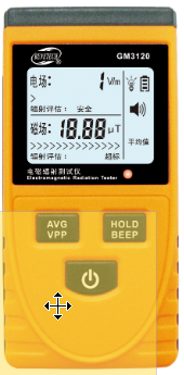

Tuolla 'lukemattomilla' maailman vapaaenergia sivustoilla 'manataan jatkuvasti' - teillä 'kokeilijat jan keksijät' on oltava käytössänne magneettikentän mittari, jotta etenette kokeissanne!
No minäpä sellaisen tilasin ja se saapui tänään = mittari seuraavin speksein:
Product Name : Electromagnetic radiation tester
Model : GM3120
Functional and technical parameters
Unit: field : V / m, the magnetic field μT
Accuracy : electric: 1V / m, magnetic 0.01μT
Range : electric: 1-1999V / m, magnetic 0.01-19.99μT
Alarm Threshold : electric: 40V / m, magnetic 0.4μT
Test Bandwidth : 3-1 / 2 LCD display
Sampling time : 5Hz-3500MHz
Test mode : approx. 0.4 seconds
Overload Tip : measured with dual-mode
Data lock : LCD displays "1"
Low Light Display : √
Automatic shutdown : √
Average and peak : √
Low power tips: √
Operating Temperature : 0oC-50oC
Operating Humidity: 80%
Operating voltage : 9V
Dimensions : 63.6 * 31 * 125.8mm
Weight : 146g
Power: 6F229V battery
Voin siis ainakin verrata/'mitata' satoja magneettejani, lajitella niitä, 'tarkastella' kenties myös Parr ja Alexey hyrrien toimintaa, vertailla keloja, muuntajia, toroideja jne...

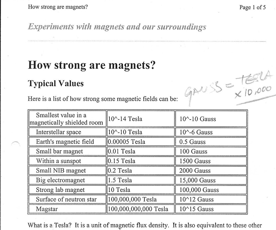

Kun 'noita magneettikenttäasioita mietiskelin hieman tarkemmin, löysin ikivanhoista muistiinpanoista taulukon, josta ilmenee, että 'omat pienet magneettihommien mittaukset ovat todella 'lällärikamaa' avaruuden ja maailmankaikkeuden magneettikenttiin
suuruuksiin verrattuna!
