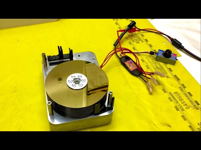

Onkos Erkosilla kokemusta mikä tuo kovalevyn moottori on, onko se askelmoottori? onko se 5 voltin?
siinä on neljän liitäntäjohdon paikat, mistä ohjain tuommoiselle moottorille?
Onhan siinä kovon alla se oma piirikorttinsa, mutta mistäs se ohjataan jatkuvalle pyörintänopeudelle, esim 120 kierrosta minuutissa?
Kovon levykiekossa on duralumiininen kiekko pinnoitettu ohuelti ferriitti oksidilla, se varmaan vähän häiritsee nappimagneettien kenttiä?

Kyllä nuo HD (ja vastaavat) moottorit ovat helpostikin ohjattavissa ulkopuolisilla ohjaimilla.
(Monet, kuten itsekin, käyttävät RC ESC ohjaimia). (Säätöalue on 0-8000 rpm normaali, jotkut hurjastelevat jopa 15000 saakka (mitä moottorit ei kauaa kestä!), mutta vakionopeusalueella 0-8000 niidenhän luvataan pyörivän jatkuvastikin jopa 5 vuoden takuulla!
HD moottoreita löytyy 3 ja neljällä liitännällä. Käytännössä niillä ei ainakaan 'meidän käytössäämme' ole mitään eroa. 4 johtoisen ero on, että siinä on ulosotto käämien risteyksestä. sitä ei yleensä käytetä. Kaikki alkuperäiset nauhakaapelit voi huoletta katkaista pois. Liitäntätäplät kestävät hyvin omien kaapeleiden juottamisen. Pikku jippo omien kaapeleiden suojaamiseksi on täplä kuumaliimaa juotosten viereen vedonpoistoon.
Vieläkin helpompi tapa on käyttää tähän tarkoitukseen tehtyjä ohjaimia.
Tilasin juuri 4 kpl erästä mallia, joista kaksi Sinulle joululahjaksi. (Säätimet toimivat siis alueella 5-12 VDC. Netistä löysin parikin videota, joista näkyy, että moottorin nopeus 'näyttää pysyvän todella stabiilina esim. myös juuri ajattelemillasi matalillakin kierrosalueilla. Joihinkin ohjaimiin saa myös liitettyä nopeuden stabilisoinnin takaisinkytkennällä. Muutamissa ohjaimissa on myös suoraan ulostulo kierrosluvun näytön ohjaimelle). (Lähetän Sinulle samalla pari HD-moottoria 'leikkeihin ja kokeiluihin' noiden säätimien kanssa).
(Alexey tyyppisissä kokeiluissa voi lisätä variaatioiden mahdollisuutta vaikkapa:
- ajaa molempia moottoreita yhdellä ja samalla ohjaimella, tai
- ajaa moottoreita omilla ohjaimillaan (? kenties näin voisi tavallaan jopa hieman kompensoida kovorakentelun mahdollisia
pieniä eroavaisuuksia?)
- moottoreiden pyörimis-suuntaa voi muuttaa helposti sekä ohjaimella/myös käsin alkuun pyöräyttämällä.
Muun mallisista moottoreista en tarkemmin tiedä, mutta mielestäni HD-moottoreiden tulisi (olisi ainakin hyvä?) pyöriä niin,
että roottorit lepäävät niiden 'päällä', tavallaan yläpuolella! Kyllähän HD moottorikin normaalisti toimii 'missä asennossa tahansa', mutta kun lisäämme sille 'huomattavasti enemmän kuormaa' niin se tuskin 'jaksaa roikuttaa' suurempaa ylimääräistä lastia noin vain' ylösalaisin toimiessaan.
Tietysti laaakeroinnista riippuu, onko joku moottori tarkoitettu myös 'riippuvalle kuormalle', mutta ajatukseni on, että käytän HD moottoreita 'vaakatasossa, oman perustukipisteensä yläpuolella kuormaa pyörittäen'.
Tässä sivu jolta löytyy 'ainakin muutama ohjain esimerkki'.
https://picclick.com/5V-12V-DC-Brushles ... 52210.html
