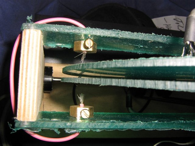

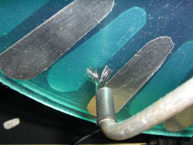

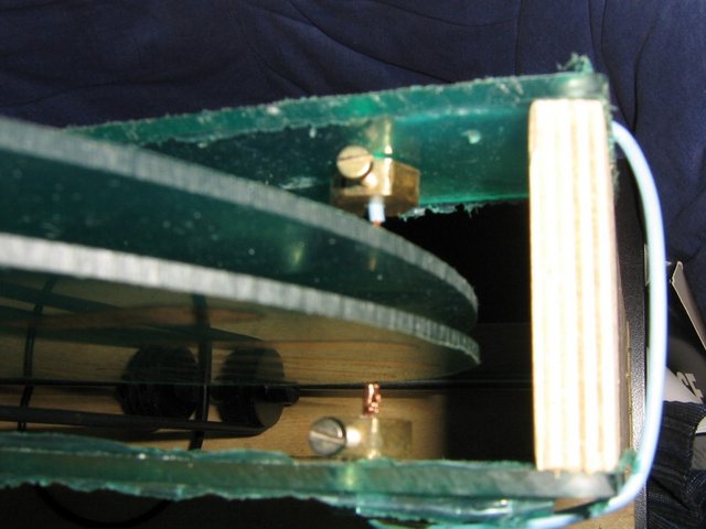

Voihan kissanviikset! löytyihän se vika miksi wimshursti ei toimi, tasaajavarsien viikset ei toimi, ilmeisesti hiilikuitu ei käykkään tuohon levynpintaa harjaksilla viistämään, vian selvittely vaati monenlaista kokeilua, vaan viimein vastaus löytyi toimimattomuuteen kun aloin vaihtamaan osia yksi kerrallaan toimivaan koneeseen, toimivassa koneessa parempi viiksimateriaali.
niin ja sitten kuvaliitteessä vinkki kuinka wimshurstin jännitenapaisuus selvitetään, Hieno keksintö on olemassa: HOHTOLAMPPU!

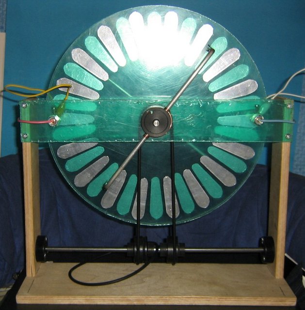

vihdoinkin toimiva wimshursti, jaaha sitten pahvilaatikkoon pakkaamaan, ulkomitoiltaan 40 cm kertaa 40 cm kertaa 15 cm, lähtee matkaan maanantaina - tiistaina.
Muistisääntö I : heitä hiiteen kaikki hiilikuidut varauksen kerääjäharjoissa.

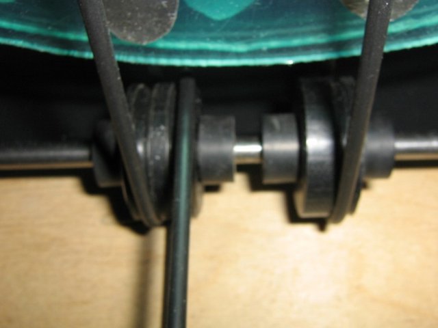

tuossa testaillessani huomasin kiintoisan seikan, kun mulla sähkömoottori 12 volttinen pyörittää tuota wimssiä niin jos otan siitä sähköä ulos, niin moottorin kierrokset nousee, mutta jos en ota sähköä ulos niin moottorin kierrokset laskee.
siis levyjen ja lamellien ottaessa maksimivarauksen jota ei oteta pois, jarruttaa aivan merkittävästi pyöritysmoottoria.
mittaustulos 13.2 volttia 1.8 amp jos varausta ei oikosuljeta
mittaustulos 13.7 volttia 1.3 amp jos varaus oikosuljetaan
täähän on ihan päinvastoin kun tavan sähkömoottorilla, onko tässä nyt jotain overunittia pelissä, vai miksi näin?

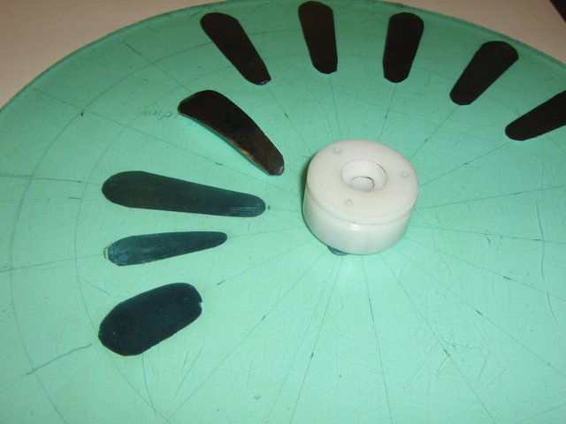

Noh, erkos on hyvä ja rakentaa itse wimshurstin ja piirilevyä syövyttäen, sekä sähköäjohtavin kumitrissoin, jos katsoo sen niinkään helpoksi.
Minulla on kyllä vimshursti kiekot lasikuitulevylle syövytettynä, ne teki piirilevytehdas, hintaa tuli 100 euroa/kiekko, joten, liimailen mieluummin alufoliota muovilevyyn.
Muovilevylle kun on edullista että olis mahdollisimman staattinen, siis että kuituliinalla pyyhkäistessä sen yli, jo rätisee kipinää, piirilevymateriaali on huonoa.
nopeuksista puhutaan 1 kierros/sekunti - 10 kierrosta/sekuntti
