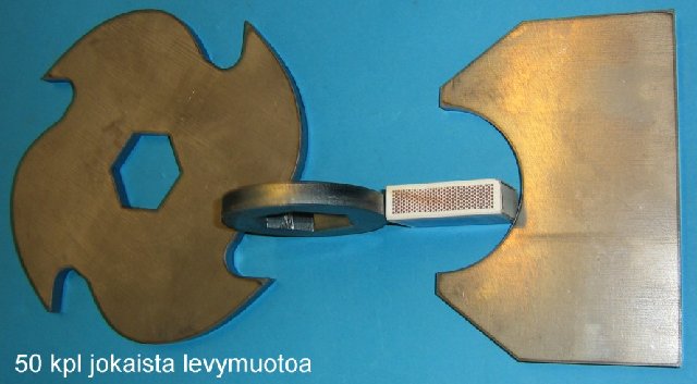

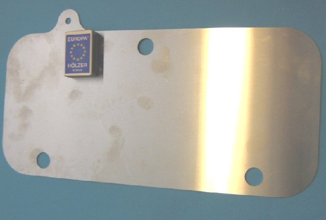

Sainpas teetettyä tuohon muovinkäsittelyyn sopivan rouhinlaitteen osia, näitä jokaista osaa 50 kpl, sen lisäksi teetätin vielä Antoncell tyyppisiä rosterilevyjä kokoa 180 mm x 400 mm, niitä myöskin 50 kpl, materiaalit ja leikkuut yhteensä 1150 euroa, oli halpaa mutta toisaalta ei ollut halpaa.
alla kuvat osista, kuvissa tikkuaski vähän antamassa viitettä kokoluokasta.
