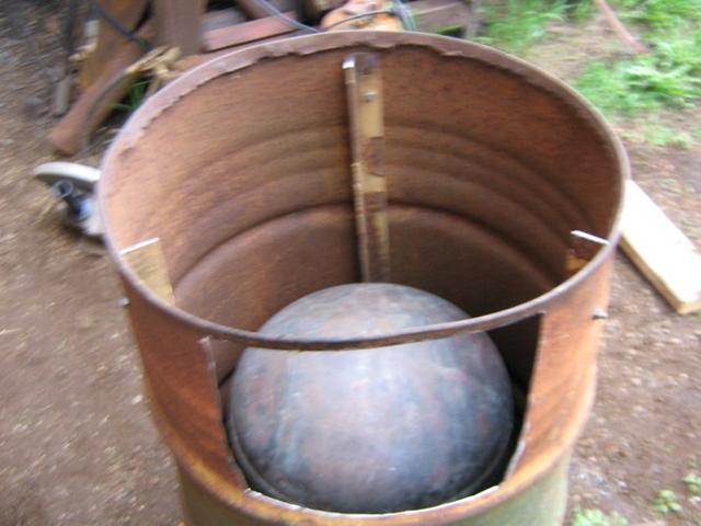

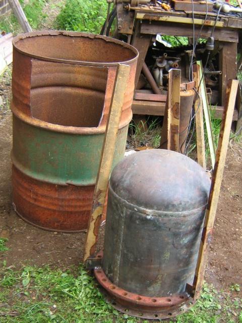

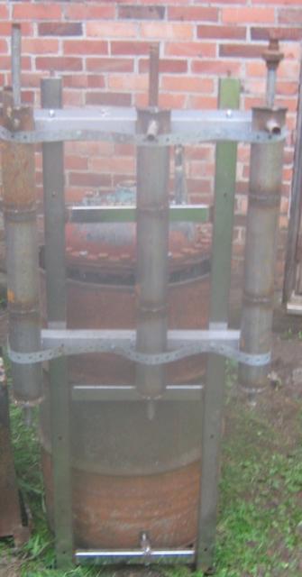

Tislepönttö etenee, vielä joitakin putkivetoja ja sitten testit ensin vettä höyrystäen jotta vuotaako hitsisaumat...

Maistiaiset oli tänään, naapurin poliisimieskin oli silmät ymmyrkäisenä että mitäs tuolla puuhataan :)
testailin pannua vaan, keittelin vettä höyryksi, lämmöt kävi 230 asteessa kunnes pöntön tiivisteet suli, kumia kun oli.
nyt tiivistän uudestaan auton pakoputkipastalla laippatiivisteen, painemittarikin minulla on, painetta käytin jossain puolen baarin paikkeilla, en viittiny kuumamuokata keittelyvälinettäni, joten päästin huimaavan määrän valkoista höyryä ulos.
Huomenna uusi testi ja nyt oikeasti muovi ja kumijätteellä, saas nähdä tuleneeko sieltä mitään, löpöä kun tuliskin niin tyytyväinen olisin.

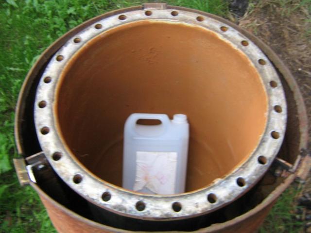

Ensimmäiset öljyt on tislailtu muovista öljyksi pannulla, aika mustaa ja haisevaa plöröä tuli, huomenna kokeilen pelkästään polypropeenia muuttaa öljyksi.
ViestiKirjoittaja siviili2003 » 26.07.2019 01:57
Polypropeenista tuli vahamaista tislausjäännöstä, lopputuotteen jäähdyttyä sangon pohjaan, aika kiinteää, ihan kuin jotain Parafiinia.

Aika tummaa tuli, ruskeaa.
No oli ne muovitkin aika ruskeita ja tummanvihreitä. siis PP eli polypropeenia.
